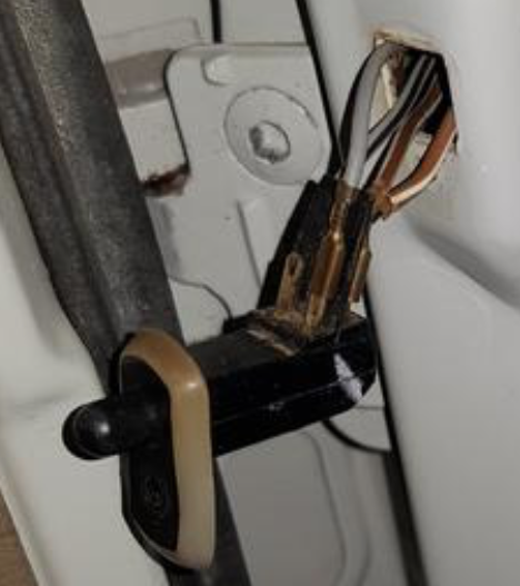

Als ik dat nog niet had geprobeerd had ik het hier niet gevraagd.

Die op Paruzzi heeft maar 1 aansluiting. Ik zoek hem met 4 aansluitingen. Ik zal contact opnemen met Willy Seegers. Meer suggesties zijn altijd welkom.

Die extra aansluitingen zijn waarschijnlijk voor een zoemer die waarschuwt dat de bus nog op contact staat en in jouw geval nog een derde functie.
Het heeft iig niets te maken met een tweede schakelaar aan de bijrijders kant, daar gaat gewoon een afsplitsing van de bruin-witte kabel naartoe ( kun je ook zien op jouw foto dat er twee bruin- witte kabels aan het stekkertje zitten.
Kun je de schakelaar ook eenvoudig open maken? Of staat er misschien een nummer op?

kon um ook niet vinden op de schema's op de samba dus geen idee wat die grijs zwarte doetblokkever schreef: ↑wo mei 22, 2019 22:52 pmDie extra aansluitingen zijn waarschijnlijk voor een zoemer die waarschuwt dat de bus nog op contact staat en in jouw geval nog een derde functie.

In dit schema voor de USA versie staat hij wel, de grijs-zwarte is voor een zoemer, dan is er nog een draad die ergens naar het dashboard gaat, dat moet een massa draad zijn denk ik.

Er staat 8842 op.blokkever schreef: ↑wo mei 22, 2019 22:52 pmDie extra aansluitingen zijn waarschijnlijk voor een zoemer die waarschuwt dat de bus nog op contact staat en in jouw geval nog een derde functie.

Volgens mij gaat er dus 1draad naar het stadslichtlampje in de koplamp en 1 naar de zoemer en een naar de binnenverlichting en de laatste naar de andere deurschakelaar.JohanB schreef: ↑do mei 23, 2019 23:09 pmEr staat 8842 op.blokkever schreef: ↑wo mei 22, 2019 22:52 pmDie extra aansluitingen zijn waarschijnlijk voor een zoemer die waarschuwt dat de bus nog op contact staat en in jouw geval nog een derde functie.
Maw. De zoemer gaat zodra het licht aan staat en je opend de deur, puur als waarschuwing en voorkomt daardoor dat je later niet meer starten kunt.
