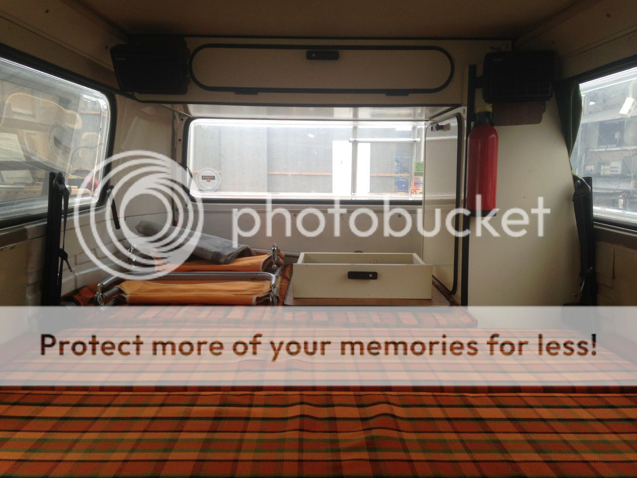

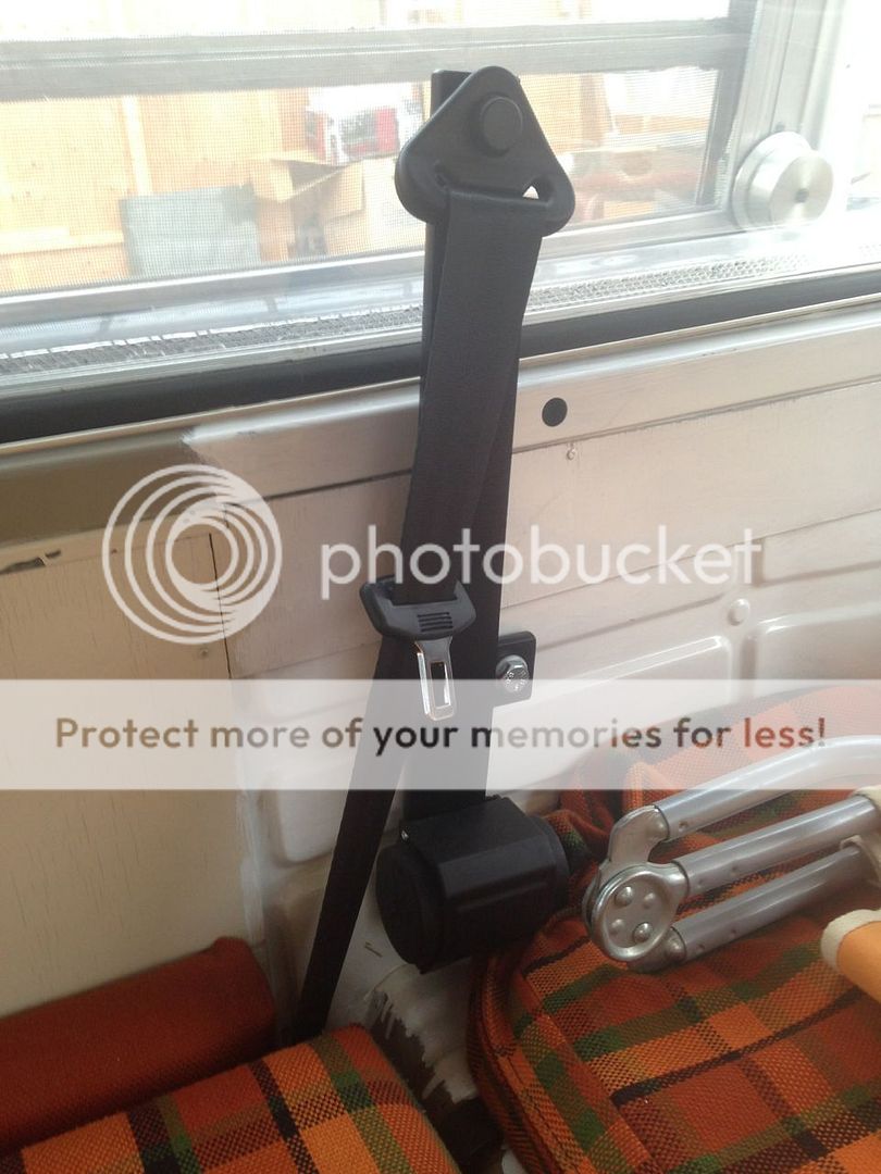

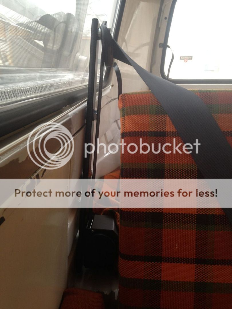

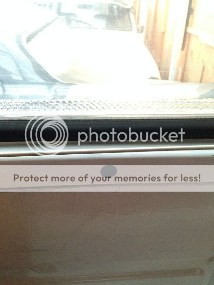

Volgens mij kan je de gordels er zo in schroeven. Die stalen plaat is ervoor om het bovenste punt te verhogen zodat de gordel goed zit (hoger en niet in de nek snijd). Onder je bank zie ik geen bevestigingspunten, maar die zouden best wel eens hoger kunnen zitten, je foto's zijn erg van boven genomen waardoor niet alles zichtbaar is. Voor wat betreft de kast, ik heb een Helsinki en bij mij paste het niet. ik heb mijn kast ingekort.

Die laatste foto's zijn met mijn telefoon genomen, vandaar dat ik geen goeie "hoeken" kon maken.

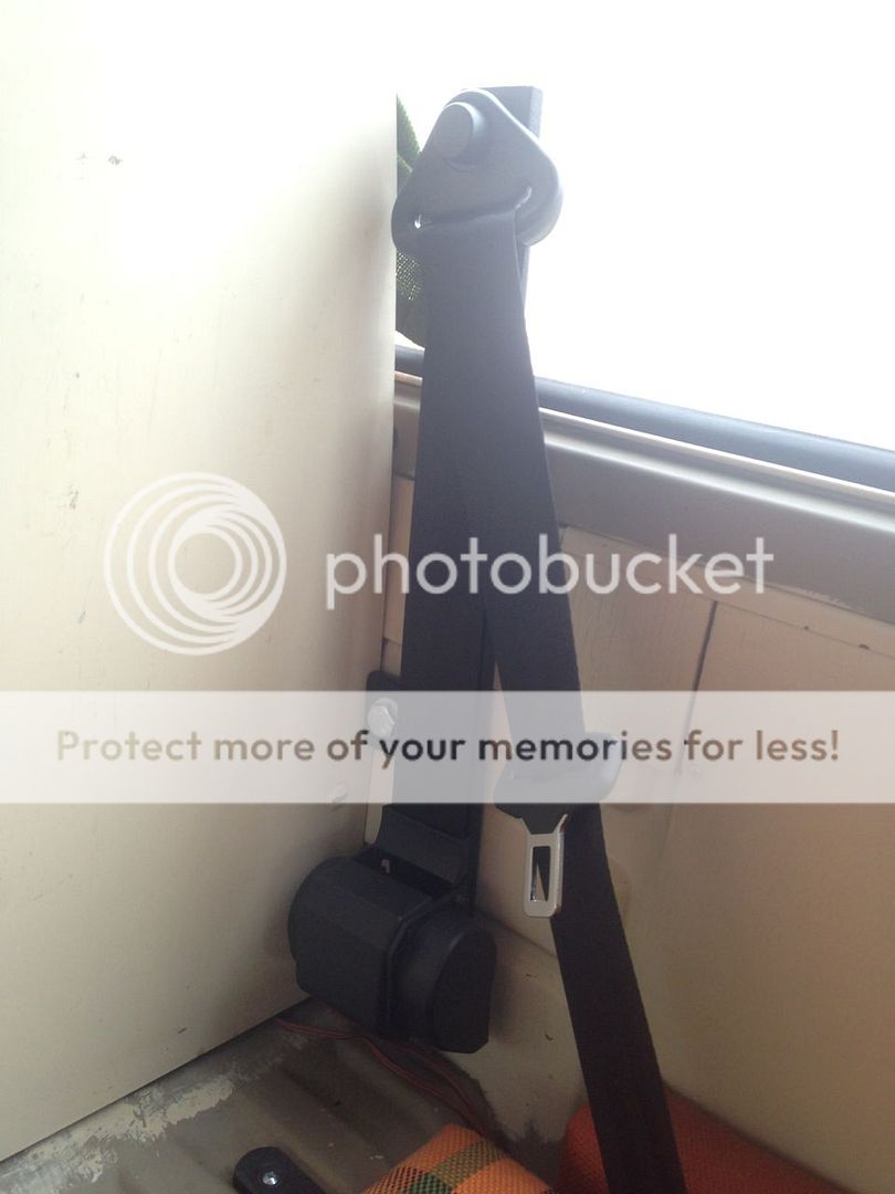

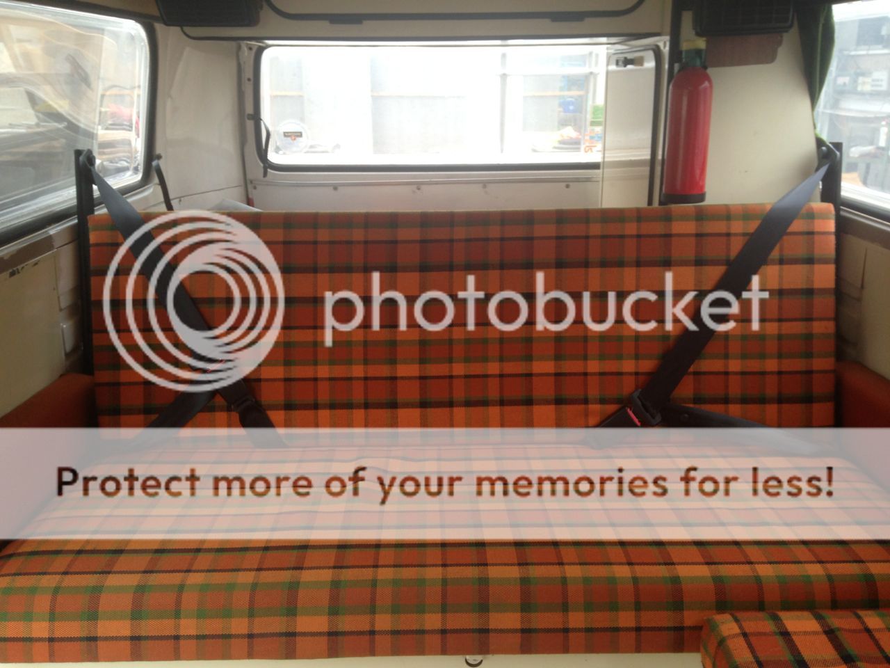

Lang geleden sinds mijn laatste post maar ik wilde toch nog even laten weten hoe en wat het geworden is.
Ik ben uiteindelijk naar Ruud Rams gegaan van Repro Westy. Hij levert goede service en heeft zelfs die loshangende kabel van mijn interieurlamp nog weggewerkt.
Uiteindelijk was het een klusje wat ik denk ik ook zelf had kunnen doen, maar dat zal je achteraf altijd zien. Alhoewel, ik heb niet zo'n apparaat om die blindklinkmoeren te bevestigen, dus wat dat betreft.
Alles werkt perfect! Enige ding was dat onze Maxicosi in eerste instantie net niet paste (ik had de stoeltjes bij me toen ik de bus op kwam halen). Er zaten in eerste instantie namelijk geen verstelbare gordelklikkers in. Geen probleem, Ruud heeft ze meteen verwisseld voor verstelbare.
Op zich waren we best wat geld kwijt maar ik ben erg blij met het werk wat Ruud geleverd heeft. Ik kan iedereen aanraden om interieurklusjes die je zelf niet kan of wilt doen bij hem te laten doen.
En dan nu de foto's :
