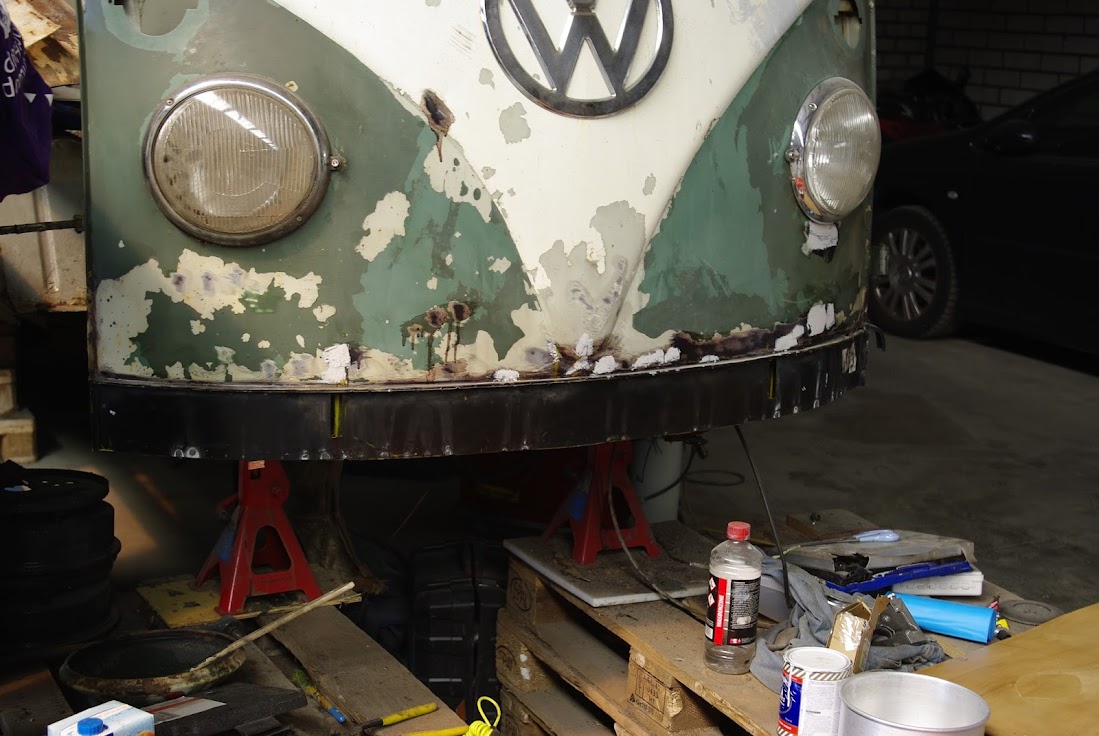

Een paar foto's erbij;
Er is al meer laswerk verricht, o.a. aan de bestuurderskant, waarbij het laswerk in rap tempo steeds beter wordt. Ga zo door
Loop je met lassen vast, kom dan een dagje oefenen. Ik heb al een T3 zijkant voor je apart gelegd als oefen materiaal. Hier kunnen dus ook gaatjes in gemaakt worden om dicht te lassen
