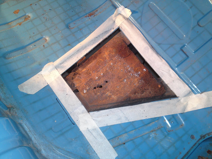

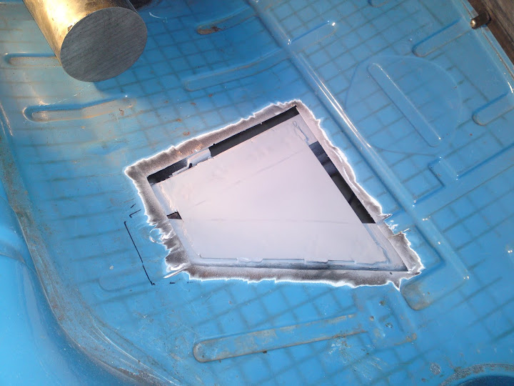

Re: T2b 11-11-74
Gisteren de voorste vloer goed schoongemaakt en gespoten.
Is goed gelukt. Nu nog ff uitharden en dan kan de mat er weer op.

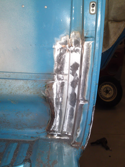

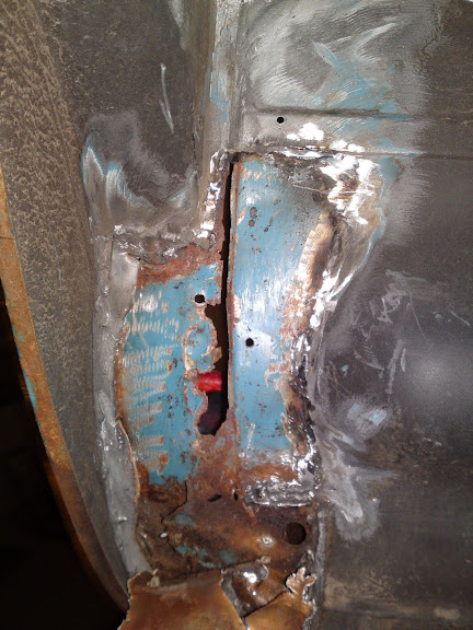

Re: T2b 11-11-74
Vandaag de foto's van de lasser gekregen. Deze wil ik jullie niet onthouden:

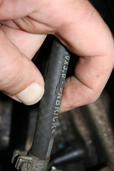

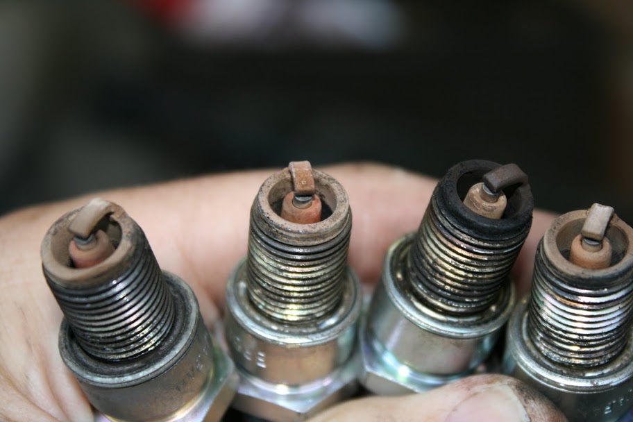

Vandaag eens de brandstofslangen gecontroleerd, nav de busbranden die afgelopen week in het nieuws stonden.
Het bleek geen overbodige luxe, de slangen die ik bijna 2 jaar geleden gemonteerd had waren allemaal al verrot, gescheurd over de hele lengte...
Dus alle slangen maar vernieuwd vandaag.
Ook de bougies vervangen.
De bougie van cilinder 3 zag er wel anders uit, zwarten dan de andere 3.
Nog ff opzoeken waar dat aan kan liggen.

niet zo mooi die bougie hoop niet dat je kop gescheurd is

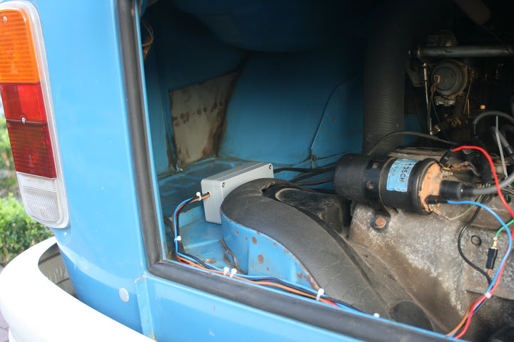

Re: T2b 11-11-74 Kleppen stellen en olielekkage
Vandaag de kleppen gesteld, voor het eerst zelf gedaan bij de bus.(wel al eens bij mijn polo). Het viel erg mee.
Ik heb ook maar 2 kleppen hoeven bij te stellen.
Wel zijn minstens 2 klepafstelbouten (schuin) versleten waardoor het afstellen lastig was.
Ik vond het ook moelijk te beoordelen wanneer de afstelling van 0.15 goed is, maw hoe 'strak' het voelermaatje er nog door kan.
Hoe doen jullie dat?
Wat wel tegenvalt is een olielekkage bij de oliekoeler...Eigenlijk lekt het alleen als de motor echt warm is, zoals gisteren, met 28graden buiten.
(Of is de olie te dun 15W40??)
Hoe kan ik dat oplossen, moet het blok eruit (type 4 1800 cc) of kan ik ook met de motor in de bus het koelhuis losmaken en naar de achterkant van de bus trekken zodat ik net genoeg ruimte heb?
Bij het natrekken op 20Nm van de kachelpotten viel me op dat 1 moer niet vastgedraaid kon worden, daar heeft de garage die vorig jaar mijn kachelpotten en sommige tapeinden heeft vervangen zitten slapen en de draad in de cilinderkop vernacheld...
Iemand tips om dit op te lossen?
tja....wat wel goed ging is het solderen en installeren van een Velleman ontstekingskitje.
Ik heb het 'bakje' gemonteerd met Montagekittape, is vorst en vochtbestendig, hoef ik iig geen gaten te boren.
- ko de fries
- Berichten: 5329
- Lid geworden op: zo jun 17, 2007 21:57 pm
- Locatie: amsterdam
Re: T2b 11-11-74
houd er wel rekening mee dat een velleman zijn warmte kwijt moet kunnen
grtz ko
grtz ko
If it ain,t broken,don,t try to fix it
- Ruud52031296
- Actief Lid
- Berichten: 428
- Lid geworden op: wo nov 05, 2008 20:06 pm
- Locatie: Schijndel
Re: T2b 11-11-74
ko de fries schreef:houd er wel rekening mee dat een velleman zijn warmte kwijt moet kunnen
grtz ko
Ja klopt, ik het het koellichaam buiten het bakje gemonteerd en het zit enigszins in de aangezogen lucht die via de oortjes binnenkomt.
