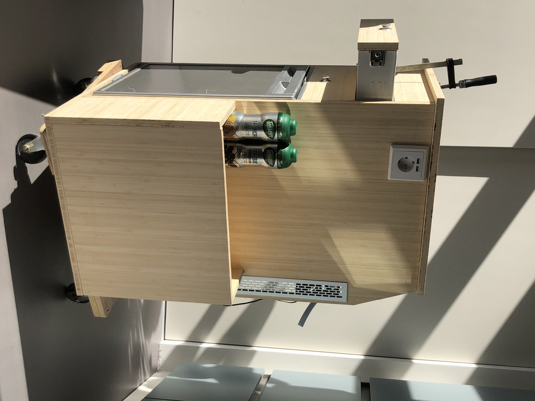

Mooie dag om te timmeren
Deze heeft z’n beste tijd gehad
Gaan voor een upgrade van bamboo en aluminium

Zo, morgen verder met de lade, kastje watertank en bar..

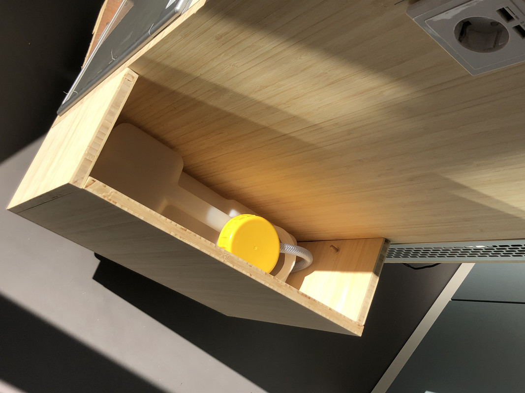

De kast wordt inderdaad niet identiek, de koelkast is smaller dus een deel van de kast wordt smaller. Er is echter ruimte om een watertank ernaast te plaatsen waar eerst het kruidenrek zat zonder dat daar de breedte toeneemt, dat ga ik dus doen omdat ik de watertank dan elders kan weghalen en en meer kastruimte ontstaat.

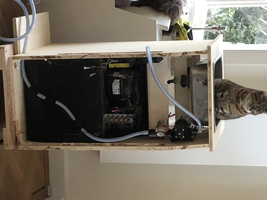

Ben je niet bang dat het water in je tank opwarmt door je koelkast?
Met kans op allerlei bacteriegroei.
Ik vind dat ook een spannend idee....

Origineel zit de watertank er strak achter, nu kom ie ernaast in een apart compartiment niks spannend aan.

Zo.... nog even goed schuren, aflakken en wat Electra verbeteren. dan in de bus nog de steuntjes voor het fornuis op de juiste plek monteren. Ook moet er nog een vakverdeling komen op het zijkastje zodat de boel er niet uit valt met het rijden.
Ga denk ik ook nog een klapbar maken aan de zijkant, eerst even kijken of dat past

Ik zou ook maar een veiligheidsgordeltje voor de poes bevestigen, anders rolt dat arme beestje overal naar toe... :mrgreen: Je kast ziet er geweldig mooi uit! Ik zie overigens dat je een filter in je waterleiding hebt opgenomen. Ik krijg de indruk dat je een beperkte hoeveelheid water kunt meenemen, wat betekent dat je je drinkwater vaak zult verversen. Zou zo'n filter dan echt nodig zijn?

Tank is 12L en dat is meestal genoeg, heb nog een 2e om te wisselen mocht dat nodig zijn.
Wij gaan graag op vakantie waar het water niet drinkbaar is dus is enkel voor spoelen en handen wassen.
Die filter is puur bescherming voor de pomp, wellicht niet noodzakelijk
