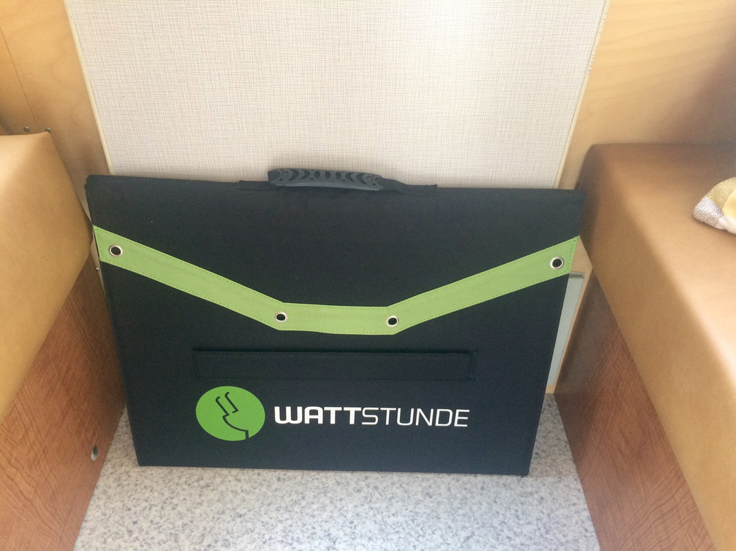

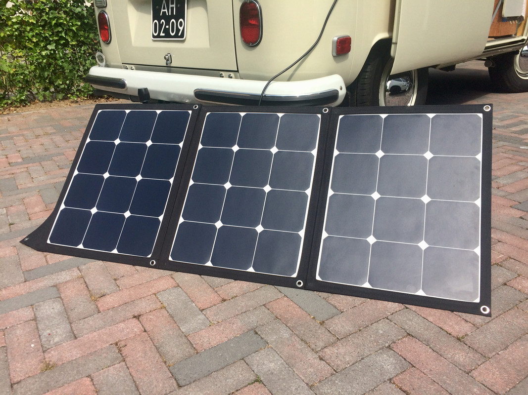

Als eerste een solar power installatie, wilde geen vast paneel op het dak dus heb ik gekozen voor een 120 WP solartas van Wattstunde, deze past mooi in een T2a westfalia waar normaal het schuifdak zou zitten!

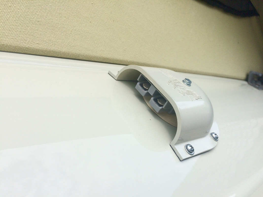

De stekker heb ik in het ontluchtingskapje van de gootsteen gemonteerd want dit is allemaal niet meer in gebruik, wil nog even een afdekkapje tekenen met o-ring die ik ga 3-d printen zodat als het dak omhoog staat en ik geen panel aangesloten heb het geheel mooi dicht zit.

Het paneel laadt als een malle heel erg blij mee, voordeel is bv bus in schaduw en paneel in de zon altijd de optimale stand te zetten hangen of neer te leggen en hij kan ook achter de voorruit.

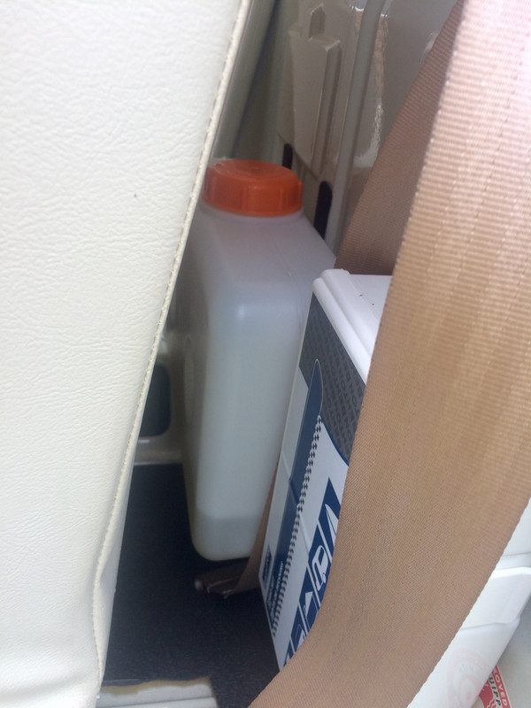

5 liter tankje achter de bestuurders stoel.

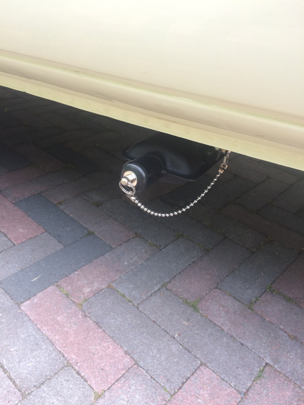

De uitlaat met stofkap wanneer hij niet gebruikt wordt.
