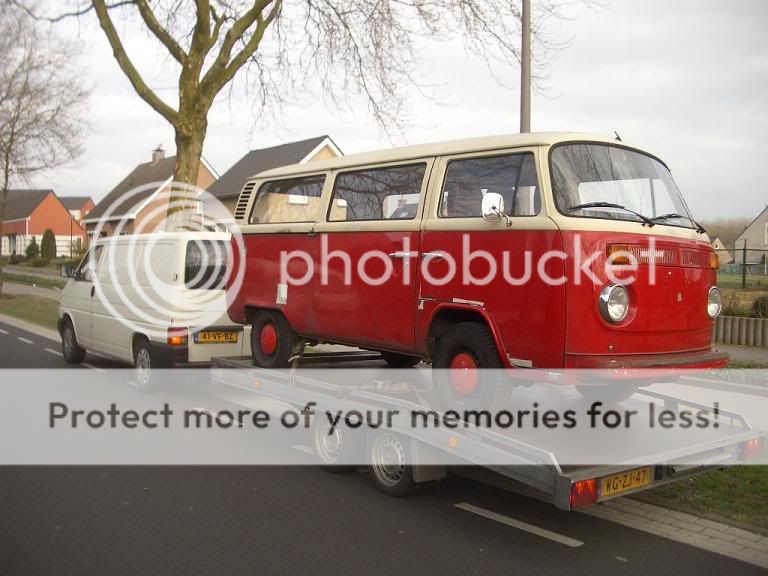

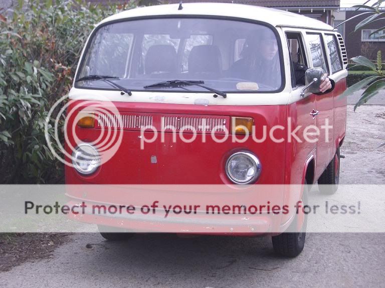

Hierbij foto's van de bus bij aanschaf:
Het gaat om een ex duitse rode kruis bus uit '79

Hier nog een paar foto's van de bus toen deze gebracht werd door Willy, de bumpers had ik er al af gehaald zodat ik deze kon schoonmaken en spuiten terwijl de bus gelast werd voor de apk.
