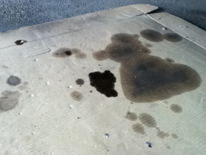

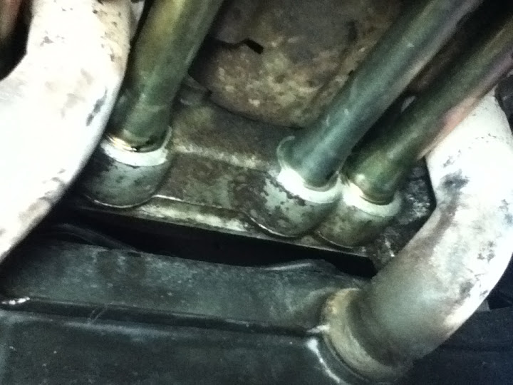

Vandaag maar eens begonnen met het vervangen van de O-ringen van de stoterstangbuisjes.
De lekkage werd steeds erger. Ik bleef maar olie bijvullen (1:1000)

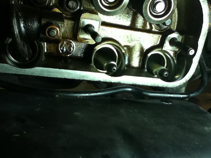

Eerst de tuimelaaras eraf.
De klemveer van de pijpjes was ook niet alles meer, zie de knik in het midden.
Vooral rustig de boel goed schoonmaken.
Helaas was er de vorige vloeibare pakking o.i.d. gebruikt. Kostte me extra moeite bij het schoonmaken. Maar ik had erger verwacht.
Nieuwe buisjes met nieuwe O-ringen erin en de stoterstangen erin.
En even proefdraaien, kan er weer olie in de kop komen, en morgen maar eens kijken of ie nog droog is..
[youtube]wRCrqE9HIb4[/youtube]
Uiteindelijk was het goed te doen, maar echt handig is het niet zo zonder brug. Maar met een goede krik en een paar goede assteunen kom je erook. En veel geduld.
