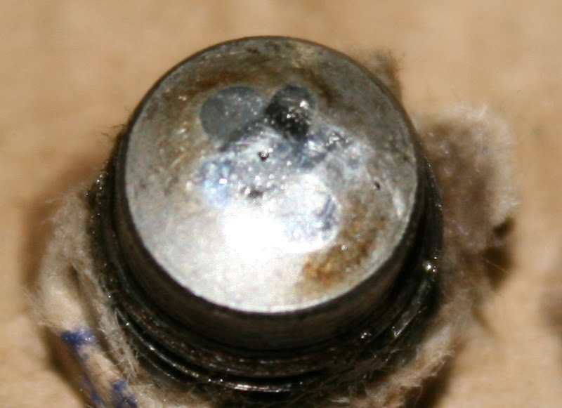

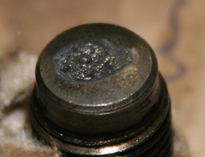

Vandaag de klepstelbouten vervangen, enkele van de oude waren nogal ingesleten, waardoor het stellen niet makkelijk ging.
Van uitlaatklep cilinder 3:
Maar de inlaatklep van cilinder 1 was wel heel erg ingevreten;
Met 'verse' stelbouten ging het afstellen stukken beter!
