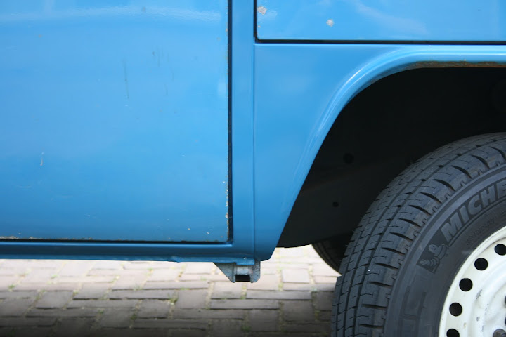

Vandaag de rechterdorpel en het achterste deel van het rechterkniestuk gepoten, best goed gelukt. (Zeker op de fotos ziet het er goed uit..) Een beetje kleurverschil.
Ook gezien dat ( de hoesjes van) de spoorstang die ik in januari heb gemonteerd al helemaal gaar is,na 1000 kilometer..

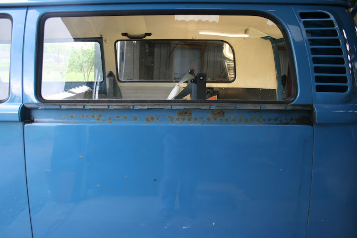

Gisteren eindelijk maar eens de rechterachterruit eruit getrokken, ik was bang voor grote roestgaten onder het rubber.
Maar het viel mee, geen roestgaten, alleen oppervlakteroest, daar waar het raamrubber aansluit op de pees van de schuifdeurrailafdekplaat.
Meteen maar goed kaalgemaakt en in de primer en filler gespoten.
Vanochtend geschuurd met korrel 1200 en gespoten.

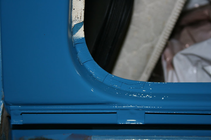

Zojuist alvast even de linkerachterruit verwijderd, om daarvan de raamrubber te vervangen en de roest te verwijderen.
Valt ook mee, de rechterkant was erger.

Gisteren ook de linkerraamkant gespoten en vandaag RX5 in de naadjes.
Morgen de raam er weer inzetten.
