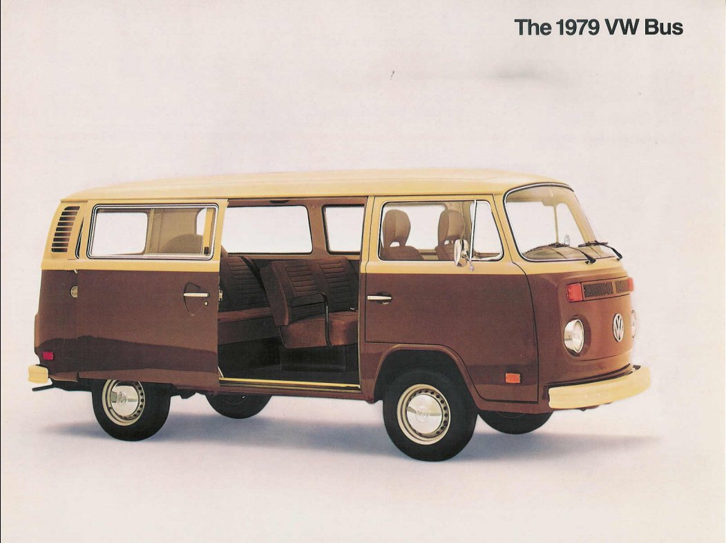

Dit is wat Volkswagen op het M-plaatje schreef:
82 117 824
T1D577 D50 027 227 246
15 1 7246 UA 2218 63
82 117 824: dit is het chassisnr waarbij de eerste '8' staat voor modeljaar 1978. Heeft geen verdere uitleg nodig meer nodig toch?
T1D577: Wow! coole kleurencombi: achatbraun L36Z met dakotabeige L13A dak . Bij deze kleurencombi zijn de bumpers kennelijk ook dakotabeige ipv de standaard pastellweiss L90D. Dat zie je vaker bij eind 70-er kleurencombinaties. Moet nog eens uitzoeken bij welke precies. '77' staat voor het klassieke, overbekende, 'canyonbraun' interieur.

De '8' in 2218 geeft aan dat de bus een standaard uitvoering is. Geen deluxe dus. Het vreemde is dat ik tot nu toe nog nooit een deluxe bus voor de Amerikaanse markt heb gevonden. Ik denk dat ze niet bestaan. Ze lijken wel vaak 'luxe', dit komt doordat de Amerikaanse bussen altijd met een set chrome strips werden besteld. Maar de echte kenmerken van een deluxe hebben ze niet: zoals klokje in dashboard, de 'jailbars' achter de achterruit en standaard rubber strips op de bumpers. Voor T2a's geld dan nog dat een deluxe standaard een schuifdak heeft. (en dat dit schuifdak dus niet is als extra is besteld als M-code).
en zo moet agata worden,maar dan met de striping erop:
update:
en zo is zeg geworden
