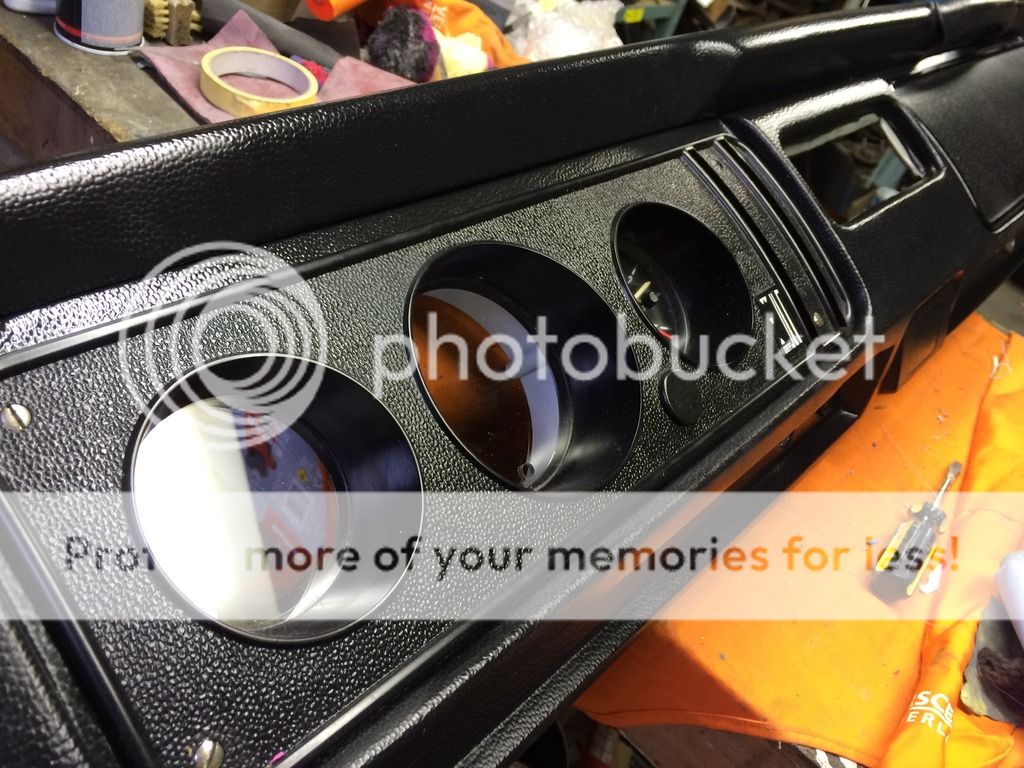

Bericht door nickm » wo feb 24, 2016 10:12 am
We hebben de afgelopen tijd niet stil gezeten.
Het interieur is wat kleine details helemaal klaar. Zo hebben we de stoelen zelf, met succes als zeg ik zelf, kunnen bekleden!
Daarnaast is het dashboard verfrist;
En het louvre raam helemaal uit elkaar geweest en opnieuw opgebouwd en gepolijst(op deze foto staan de laatste afwerklijstjes niet op)
