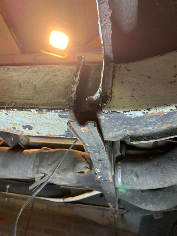

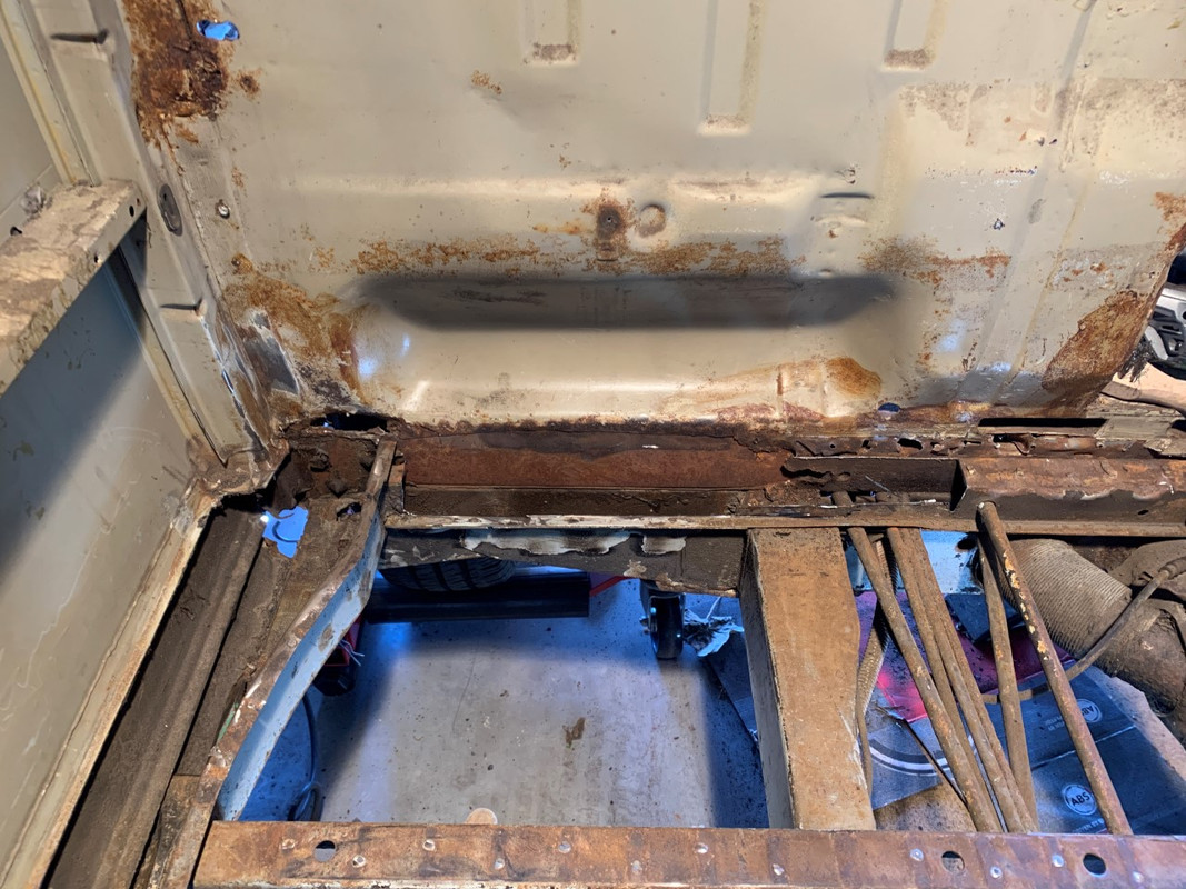

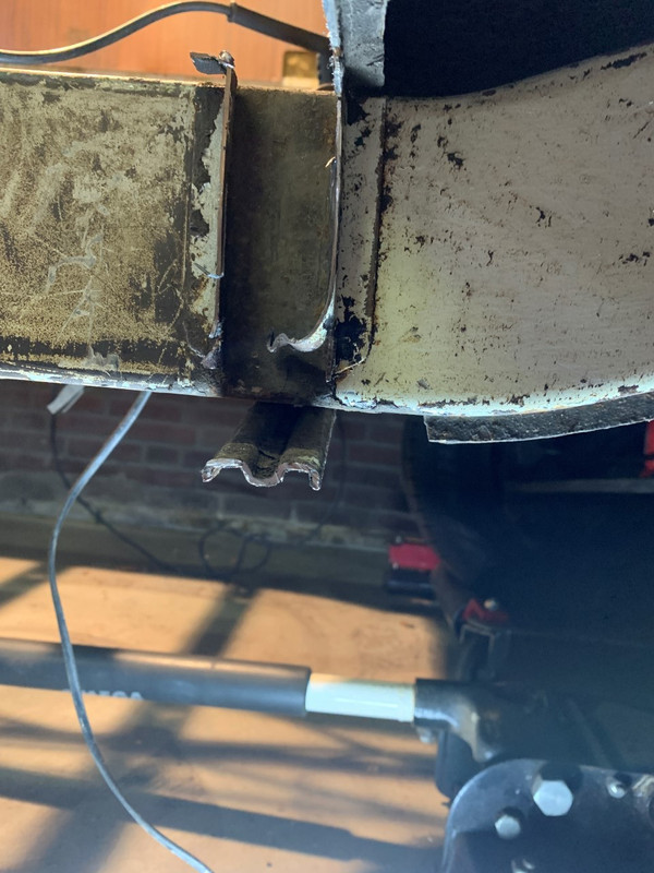

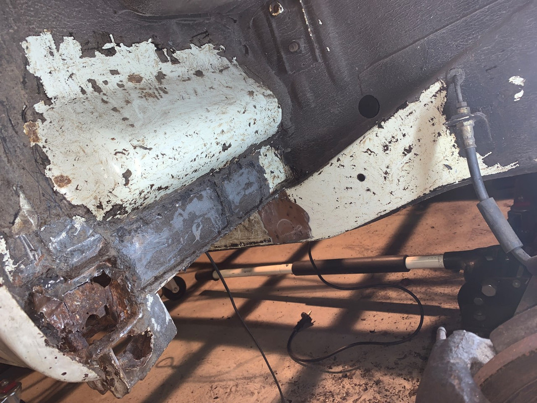

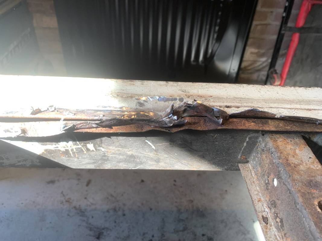

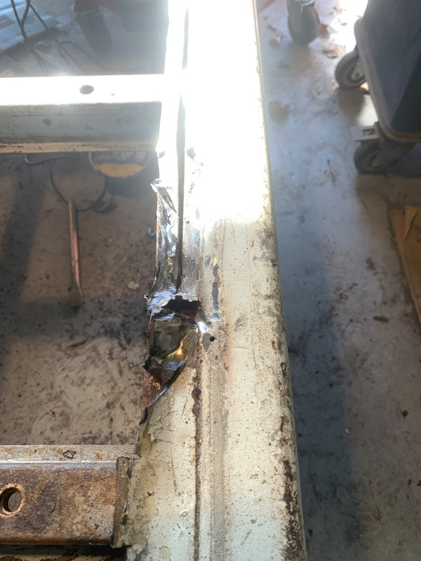

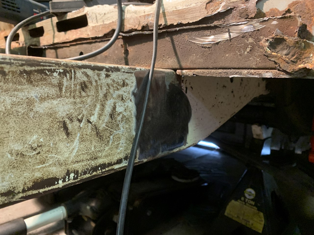

Afgelopen weekend weer bezig geweest aan de vloer, Ik heb met een staalborstel op de haakseslijper (met regelbaar toerental op de bijna laagste stand) een paar aandachtspunten van de vloer bewerkt.
Het lijkt erop dat het spoor over de verborgen schuifdeurdorpel nu al zeker 20cm is.
Wat ik me afvraag. Is de laadvloer los te vervangen, apart van de dorpels? En in hoeverre kan je enkel het linkerdeel eruithalen? of kan ik beter rechts ook vervangen? heb die kant nog niet verder geinspecteerd, maar het lijkt erop alsof die kant veel netter is.

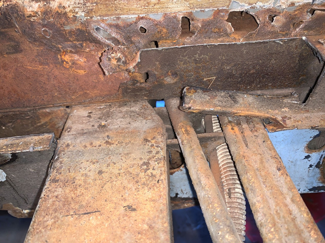

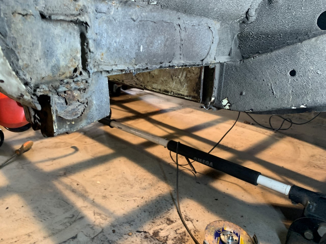

Hi Marcel ,
De laadvloer ligt bovenop de dorpels en de dwarsbalkjes, je zou volgens mij dus het laadvloerdeel apart vd dorpels moeten kunnen vervangen.Bijgaand wat foto's, misschien helpen die met een beter beeld te krijgen van de opbouw.
Het is niet heel duidelijk maar volgens mij zie je op de foto in de blauwe kleur dat het linkerdeel boven op het rechterdeel ligt, dus dat maakt het vervangen van alleen het linkerdeel beter te doen.
succes!

Kijk, dat bevestigd mijn vermoeden.Ik ga me er uiteraard nog wat verder in verdiepen.
Bedankt voor de nuttige info. Ik hoef mij de komende tijd niet te vervelen 😅
