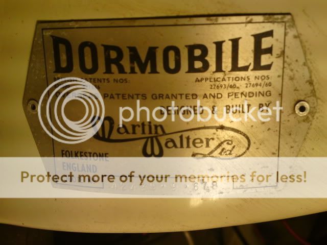

Laat ik hier iets verduidelijking in geven (het Dormobile verhaal)
Dormobile liet de meest kale versie van busjes aanrukken, meestal met EN-code (export Engeland).
Maar ook wel via het land van bestemming (in dit geval Holland).
Vervolgens werden de interieurs en de daken ingebouwd.
Om te kunnen bepalen of jouw Dormo een originele dormo is moet je maar even achter de passagiersstoel kijken, daar zit als het goed is zo'n plaatje.
(de onderste dus)
Geplaatst: di jul 07, 2009 17:35 pm
door TJMElsen
Ik heb het plaatje gevonden! 8)
Het zit alleen niet achter de passagiersstoel, daar zit het M-code plaatje.
De Dormobile plaquette bevind zich aan de linkerzijkant van het dashboard, vast gemaakt met popnagels. Dus ik ga er vanuit dat het een originele Dormobile is,
ondanks dat de plaats en het plaatje verschillend is van jouw verhaal.

TJMElsen schreef:Ik heb het plaatje gevonden! 8)
Dit zijn de oudere plaatjes (in perfecte staat overigens).
Het voorbeeld dat ik aangaf komt uit 1970
