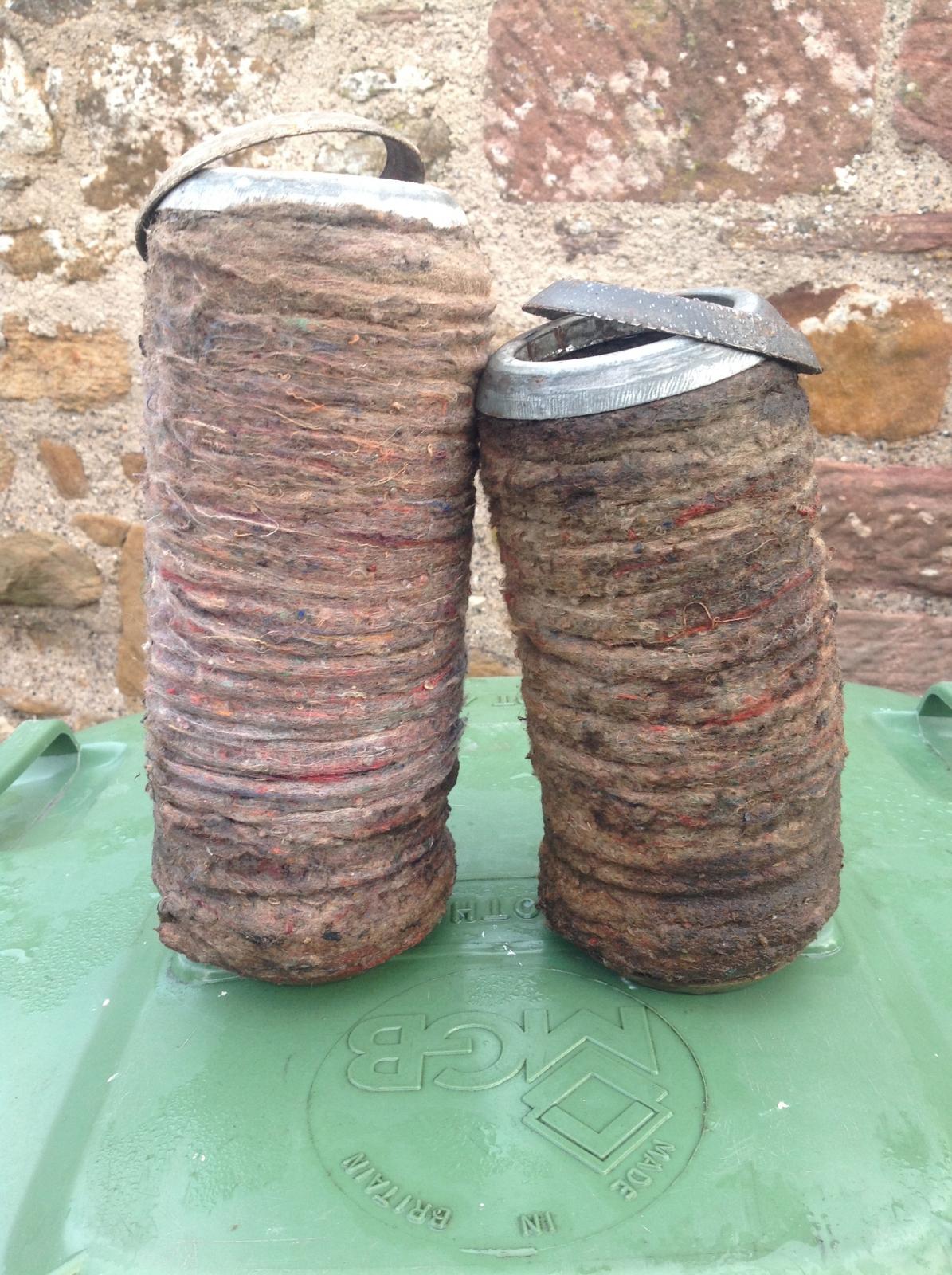

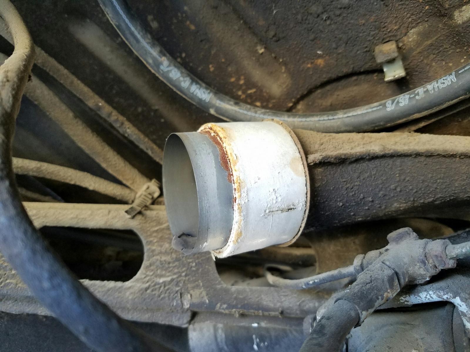

in de plastic verbindingsstukken zitten nog asbest ringen met een driehoekige doorsnede, deze heb ik onlangs nog verwijderd bij een setje tweedehands aangeschafte verbindingsstukken, het is dus niet alleen de asbest pakking die tussen verbindingstuk en kachelbuis zit waar nu een silliconen alternatief voor is.
Ook kunnen er nog isiolatiedekentjes om diverse delen van de kachelbuizen zitten, de originele bevatten ook asbest vezels.
Ik heb op de foto even aangegeven waar die ringen zitten aan beide kanten, je moet het verbindingsstuk uitelkaar draaien om deze te kunnen verwijderen, dat kan nog wel eens moeilijk gaan omdat er vaak rijkelijk bitumen op de verbindingsstukken is gespoten.Afbeelding
Dit zijn de pakkingen die Thijs bedoeld denk ik, hiervoor is een siliconen alternatief beschikbaar: AfbeeldingBron: thesamba.com
Hier nog een voordeeld van de ringen die ik bedoel:
