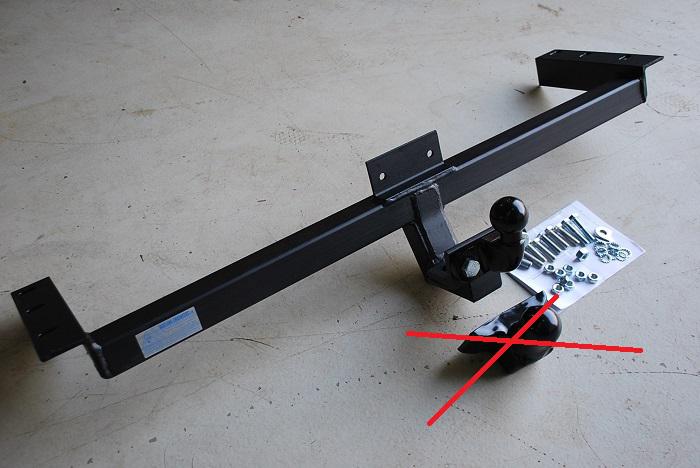

Bij diverse leveranciers, JK, Palmboom etc, zie ik dit type trekhaak voor T2b.
Waarvoor dient het achterste verticale plaatje dat omhoog staat in het midden met de 2 gaten ?
Moet dit bevestigd worden aan de motorsteun of achterpaneel door 2 gaten in de carosserie achter de bumper te boren?
Het is mij in het echt nog nooit opgevallen bij dit type gemonteerde trekhaak op een T2b

Ik heb deze maar ervoor gekozen daar geen bouten te bevestigen. Zou dit er afslijpen, is niet noodzakelijk
Thanks. Ik zat er ook al aan te denken om het eraf te slijpen.

Ik heb de begestigingsogen ook opgeruimd zodat ie iets verder naar achter geplaatst kan, anders paste de vintagespeed rvs uitlaat niet

Ah ok. Is ook wel beter. Ik vind dat die reproductie achterbumpers met de latere bumpersteunen heel dichtbij de linker en rechter achterhoeken zit. Die reproductie bumpers zijn ook dunner dan origineel. 1 tik van achteren en kans dat de bumper tegen de lak zit.
Ik heb een standaard EU uitlaat met type 4 motor op van oorsprong Amerikaanse bus. Zal wel goed komen dan.

gijsv schreef:
di jul 07, 2020 12:26 pm
Of die bewering wel helemaal klopt durf ik te betwijfelen, er word een goedkeuring gegeven voor de hele constructie, ga je er de helft afhalen dan denk ik dat je in de problemen komt bij een event. ongeval, ik zou het er niet af durven halen.

Hebben ook een trekhaak, die er vroeger al opgezet is. Echter heeft deze ook niet zo’n plaatje omhoog.
En het gewicht kun je aanvragen bij rdw om dit bij te schrijven.
Zal dan 500 ongeremd en 1000 geremd worden
Die van jouw is dus ontworpen en gemaakt om zonder dat stripje/plaatje z'n werk te kunnen doen in tegenstelling tot de nieuwe, en als het goed is staan de trekgewichten op het typeplaatje.
