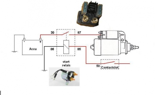

Als jou bus dat nog niet heeft zou ik toch eens overwegen een startrelais toe te voegen volgens onderstaand schema:
Het circuit voor het bedienen van de startmotor is erg vatbaar voor storingen bij onze busje.
Dat komt door:
1. de lange weg die de stroom moet afleggen, eerst helemaal naar de cabine vanaf de accu en dan terug naar de solenoid van de startmotor. De bekabeling is toch minimaal 42 jaar oud en dat heeft geen positief effect op de weerstand.
2. Het beruchte schakelblokje achter het contactslot, de contacgten hiervan brande in bij ieder keer dat je start, de weerstand neemt hierdoor ook toe.
3. Bij iedere overgang in het circuit (connectoren, schroefverbindingen) krijg je overgangsweerstand en dat wordt met de jaren ook erger door corossie van de contactren.
Door het toevoegen van een startrelais verminder je de effecten van bovenstaand problemen drastrisch, door het relais gaat de stroom vrijwel direct van de accu naar de solenoid op de startmoter.
Je hebt geen last van de weerstand door ingebrande contacten in het schakelblokje achter het contactslot.
Als je hulp nodig hebt met het monteren van zo'n relais dan kan ik je daar best bij helpen, maar er zijn dicht bij jou vast ook mensen die jou daar bij kunnen helpen.

Accu die leeg loopt helpt een extra start relais niet bij. Dat is om je contactslot te overbruggen als je contactslot slecht is (en het draadje die je startmotor aanstuurt)

Ben ik niet helemaal met je eens, er zijn meer redenen om een startrelais toe te voegen, heb ik in mijn vorige bericht al uitgelegd, dus dat ga ik niet nog een keer doen.
Ik lees in het begin van het verhaal dat hij ook niet start na een rit en een surfje van twintig minuten.
Ik weet ook niet waar en hoe de accuspanning gemeten wordt. Ik weet wel dat een extra relais helpt, zeker als de accuspanning al wat lager is.

Een startrelais lijkt me sowieso een fijn plan, 5 jaar geleden lag ik ergens op Texel onder de bus met een schroevendraaier de startmotor kort te sluiten, terwijl ik tegen Tom moest schreeuwen welk pedaal de rem was.... niet fijn niet. Dus die houd ik in mijn achterhoofd. Bedankt voor het schema! Ik denk dat ik er wellicht wel uit kom (met hulp van mijn surrogaat man)
