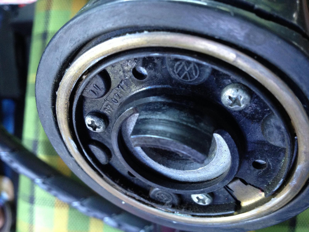

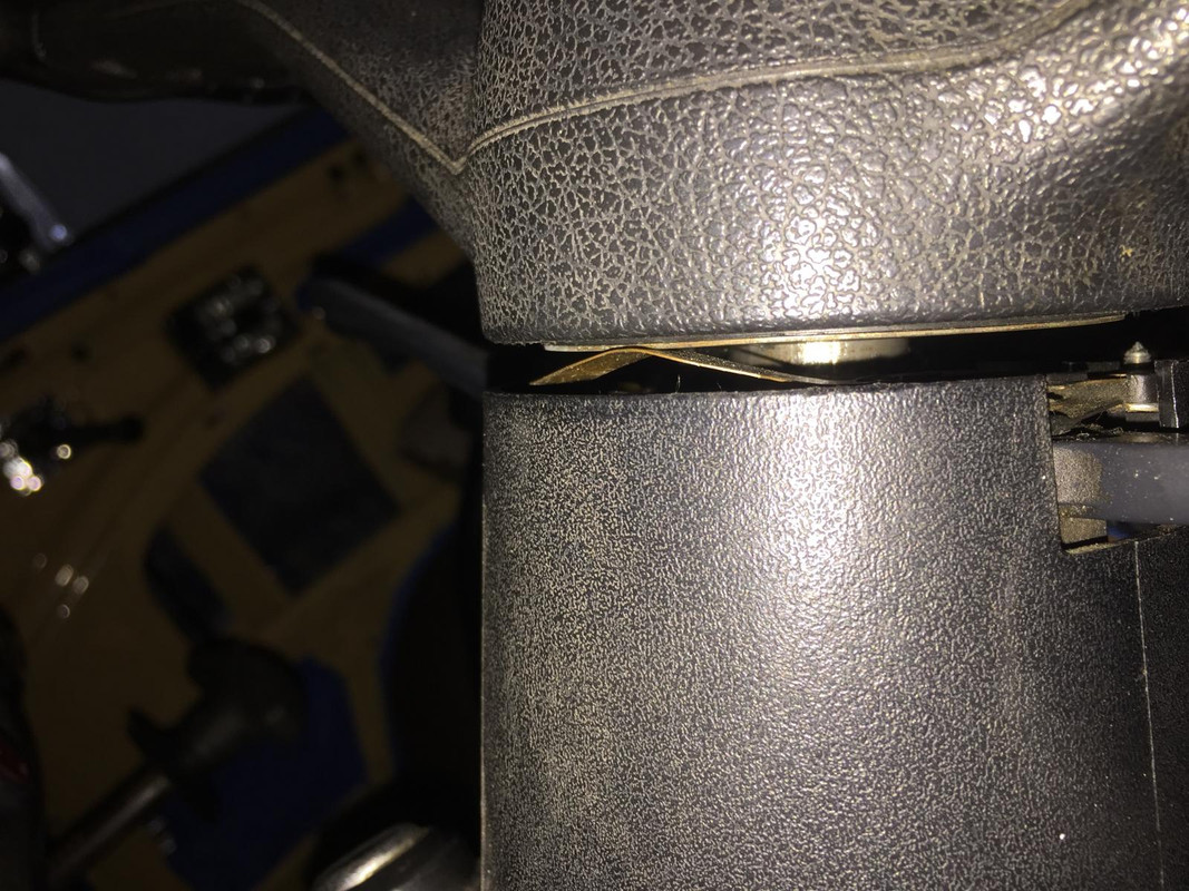

Onderstaande foto's komen van The Samba, als voorbeeld.
Foto 1:
Sleepring met cancel nok onderaan stuur. Zo ziet het bij mijn bus er ook uit.
Foto 2:
Hier is goed te zien hoe het veercontact tegen de sleepring aandrukt en de sleepring een fractie uitsteekt t.o.v. de onderrand van het stuur.
Bij mij lijkt de hoogte van de sleepring gelijk te zijn aan de onderrand van het stuur en dat hoort niet naar het lijkt. Ik vermoed dat er ringetjes op de schroefjes horen te zitten en dan wel tussen de sleepring en de onderkant van de stuurnaaf.
@Tuinkabouter, dank. O.k. weer wat geleerd.
Ik dacht dat via het veercontact dat op de richtingaangeverschakelaar zit, de massa naar de claxon wordt geschakeld. Ik heb met Multimeter gemeten en dit contact is bedraad naar een van de pinnen in de connector van de richtingaangeverschakelaar. Dus de verbinding loopt via die kabelboomstreng onderaan de schakelaarbehuzing weg. Hoe die massadraad dan weer verder naar de onderkant van de bus loopt wist ik niet.
Dan heeft VW het nodeloos complex gemaakt en is de claxon massa schakeling van een T2a simpeler en robuuster dan de T2b.

Alles werkt weer zoals het hoort. Probleem is nu opgelost door ringetjes onder sleepring, waardoor deze een fractie lager komt te zitten, zoals op bovenstaande foto.
