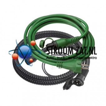

En in plaats van zo'n grote blauwe 230V aansluiting aan de buitenkant van je bus, kun je ook een Defa connector nemen:
