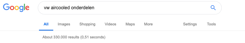

zoek het met Google oid

Als ik dat nog niet had geprobeerd had ik het hier niet gevraagd.
